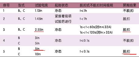

有一个800VA的变压器,380V变220V的,小弟弄不清楚,变压器380V端得断路器应该选择多少安的,谢谢各位大侠教下小弟。。。

根据 P=I.V 计算所得 I=P/V I=2.1A 也就是说初级电流最大 2A 现在开关咋选你应该清楚了

3A足够,余量稍微大一点。

谢谢心情不错大哥和2楼得字母大哥,但是为啥子我选了4A的断路器,有时候合都合不上呢,换成6A的就好了。。。

变压器属感性负荷,接通或断开时应该有3-5倍的总击电流,选6-10A的断路器应该合适.

1,断路器的质量要好
2,选D型断路器,
开关选得太大,起不到保护作应
