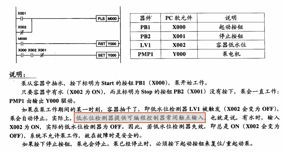

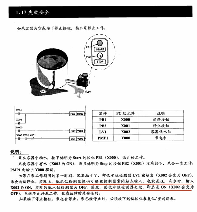

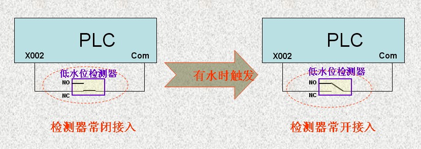

资料中说实际状况中低水位检测器采用常闭接入,
那我的理解是有水时低水位检测器被触发为常开状态,X002无信号输入也为OFF,与资料中的理解相反,不知道是那里出了问题?
我认为在实际设计中低水位检测器采用常开接入,这样低水位检测器失效时就不会被触发,PMP1就不会工作,
哥哥们帮忙分析一下啊.感谢!(资料见图)

看第二行x002用的常闭

程序是灵活的,用常开也好,用常闭也罢都是有办法实现控制要求的.单从上图资料上看没问题,可以达到控制要求.

我对这段程序不认同,认为有问题!这个系统一上电什么按钮都没有按下泵就动作!那么这个PB1按钮还有什么意义呢!

编程工作本来是多样化的工作,每人有每人的理解。我到认为可靠;安全是编程时刻需要关注的问题。程序的本意是开始初始化状态(安全考虑)即PLC上电初始化。先进行安全确认,然后进行启动命令操作。这样编写程序比较合理些。

程序本身是没问题的,如果怕X002失灵就得再串一个低水位检测开关,就起到了双重保险的作用。

那只使用低水位检测器的常开接入,程序都不变,不能起到防止失灵的作用吗?

程序没有问题呀,如果X002失效,那电工就得维修啰,电工的工资不会白给的。
