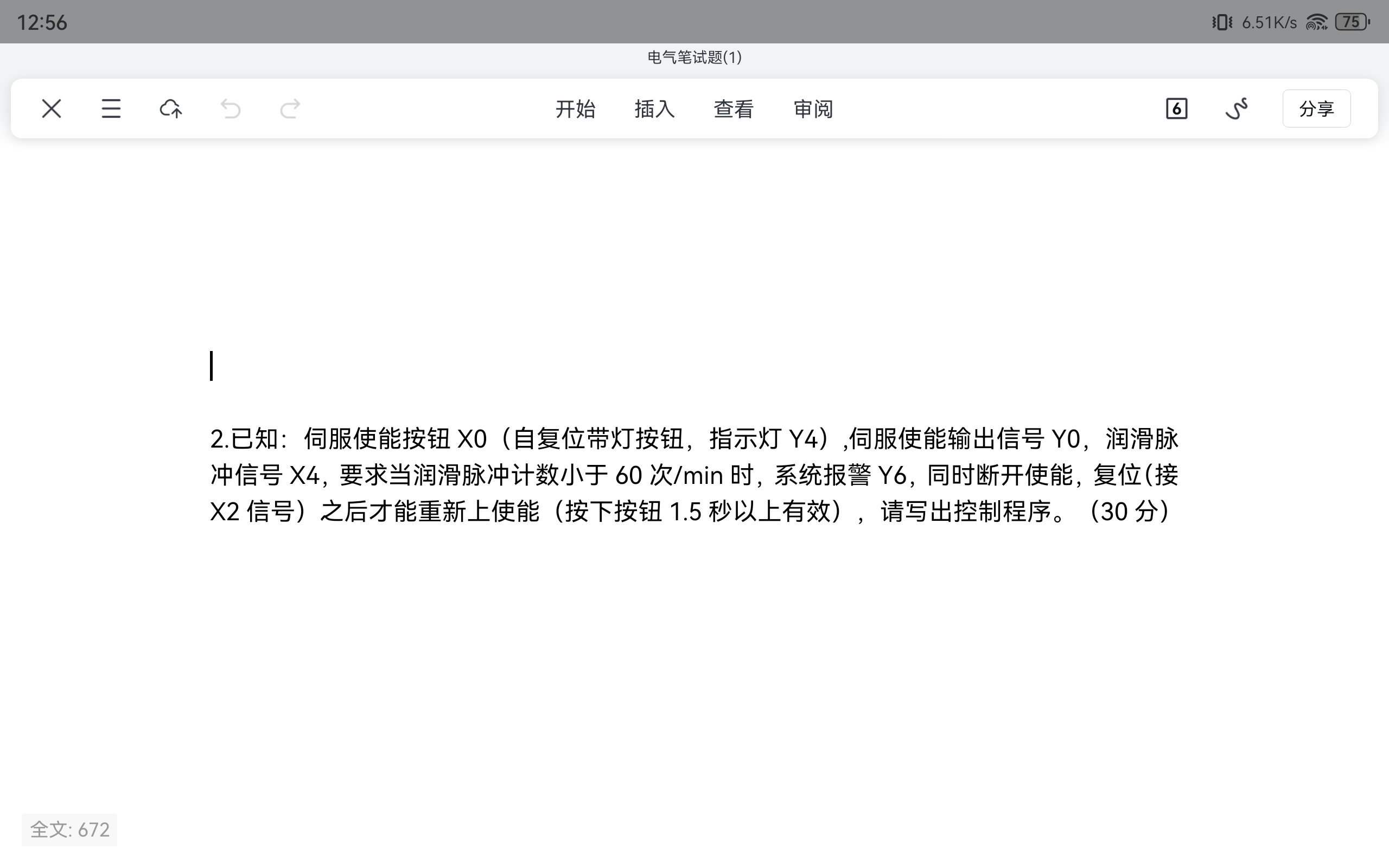

小弟不才,练习两年半,还没学习到三菱的编程(哈哈~目前只会西门子),希望大佬们能帮助一下小弟,感激不尽,好人一生平安
.已知:伺服使能按钮X0(自复位带灯按钮,指示灯Y4),伺服使能输出信号Y0,润滑脉冲信号X4,要求当润滑脉冲计数小于60次/min时,系统报警Y6,同时断开使能,复位(接X2信号)之后才能重新上使能(按下按钮1.5秒以上有效),请写出控制程序。
初入行业不久,恳请各位师傅指导

X4常开,计数器C1
M8013 1秒时钟脉冲计数器C2
M8000 C2计数大于等于60 置位M0
M0常开 比较C1 小于60 置位Y6
X0 常开并Y0常开 串Y6常闭,X2常闭 out Y4 /Y0
M0常开并X0常开,复位 C1 C2 M0
大概是这样,不一定全对,你自己再琢磨琢磨

M0下降沿复位Y6
