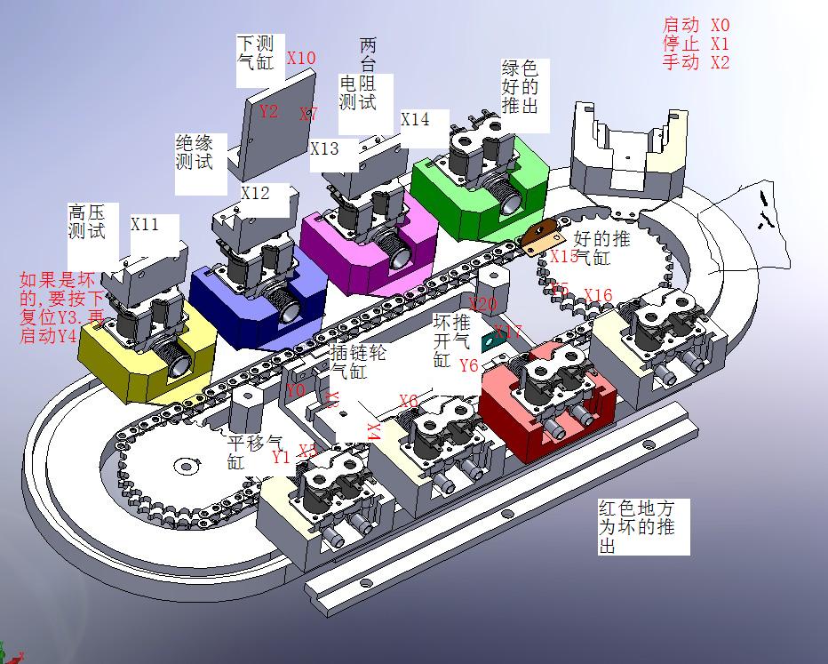

右移到底怎么做呀. 看了很多次的视频还是不太了解.可能看的有点太抽象啦.
请那位大哥发几个编好的看看呀,

用SFTR指令呀!如LDP M0 ;SFTR X0 M10 K1 K4<位移>,还有字移位指令。

怎样才能做到每一次移一步,移完三次后,取其三种状态中的好的状态再移一步的时候推出,如果是坏的就移四步推出.
X11=1 SFTR M386 M387 K1 K1 这样写移一步是对的吗? 请各位大侠们指点呀,谢谢
