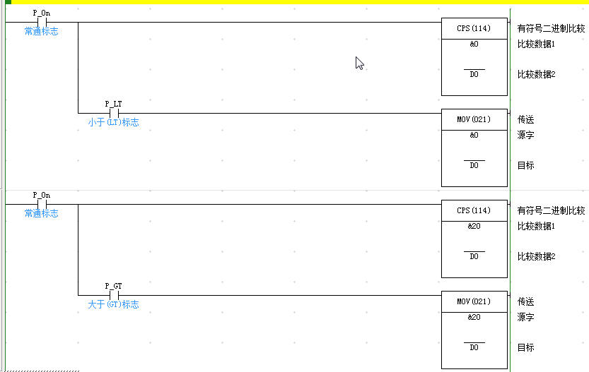

三菱的程序 LD [> k 0 D200] OUT [MOV K0 D200] , LD [< K20 D200 ] out [ MOV k20 d200 ]; LD PLS X0 [ INC D200 ] , LD PLS X1 [ DEC D200 ] 用欧姆龙cp1E如何写呢? 欧姆龙断电保持的数据寄存器D的范围是多少?

版主,那欧姆龙的数据寄存器D带断电保持可操作的范围是多少呢?我想控制一个数据寄存器的数值(断电保持型)在0到20之间,小于0时就把0传送到里面,大于20的时候又把20传送到里面,用欧姆龙怎么写呢?

http://www.ymmfa.com/read-gktid-95467.html
可以参考一下。

有的PLC型号是不支持CPS指令的。

,问题解决了,谢了二位版主!
