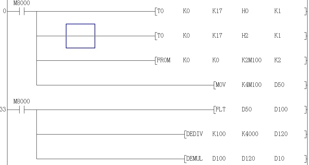

我用的压力传感器量程是0----100MPa,输出电流是4-20mA,我想问下:如果在触摸屏上显示出多少MPa ???我这样编程对吗?
如果不对,要如何改????

截个图上来看看

程序如图

楼主,说明一点,不要用浮点数来算,先乘后除
你的20mA对应4000对应100M
4mA对应0对应0M,
程序部分自己转化,这不难,自己动手吧

引用第5楼ysheng9099于2011-01-11 20:51发表的 :
仅供楼主参考 [attachment=54057]
2AD的偏置何增益是电位器调整的
你给别人的程序不是2AD用的,解决不了楼主的问题
