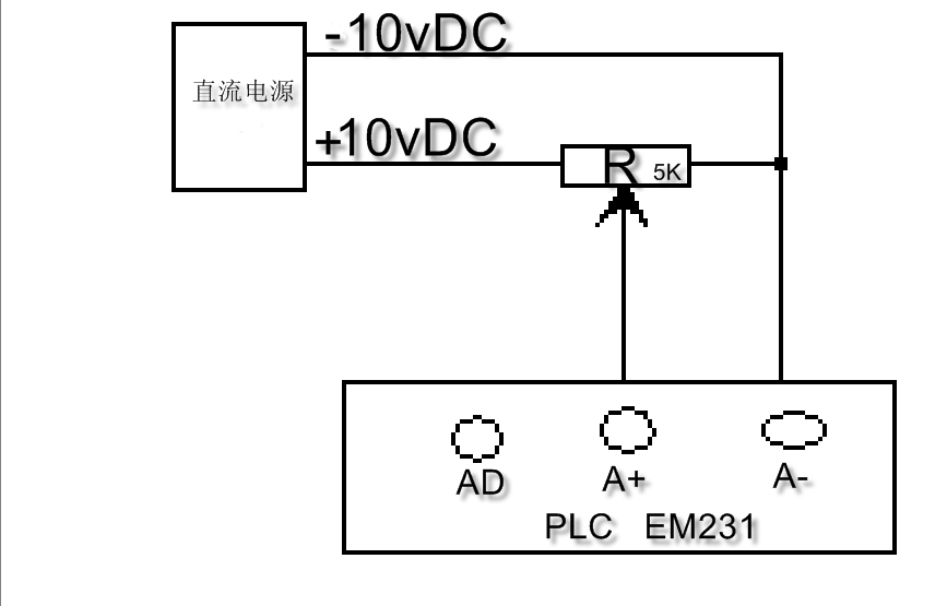

各位前辈把这两张图纸分开看了,其实这是同一个模块
看到一份图纸,使用的是西门子EM231模块。
因为对这设备也不是很了解。所以现在我们仅仅讨论模拟量输入这块。
该设备是个可以控制前后的游戏机的摇杆,摇杆可以控制前后(有辅助常开触点来控制前后方向),摇杆附带着一个
电位器电阻,平时摇杆位于电位器的中间点,利用摇杆来改变电位器的阻值。(电压维持在0---10v之间)
请看图纸,问:这个图显示的是电压模拟量的输入??

楼主要注意了,他的输入是电流输入,所以没有必要区分正负。

嗯,既然是电流输入,问题1:为何A+和RA端子没有用短路线连接呢??(我记得看plc教科书上写的是电流输入必须用短路线把R+和RA短接上);
我以前用的是电流变送器,A—接电流变送器的输出端,A+接电流变送器的正极输出端并且和RA端 短接在一起。
问题2:电位器的末端和A—连接在一起。有何意义??既然是电流模拟量输入,把这电位器的这端连接线去除掉,电位器的变化也和以前一样呀,如下图:电位器看似属于多余。(但设计者加入了这个多余的电阻应该不是多余的。)请问,电阻这样接的原理??

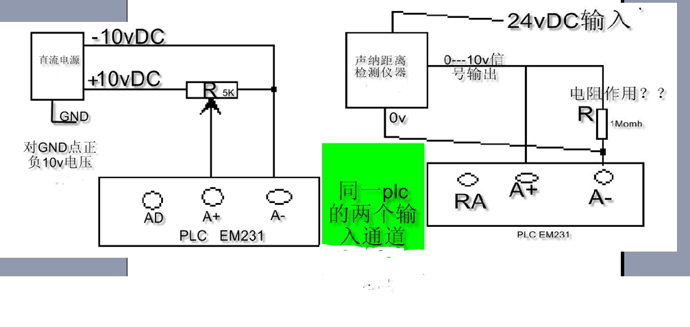

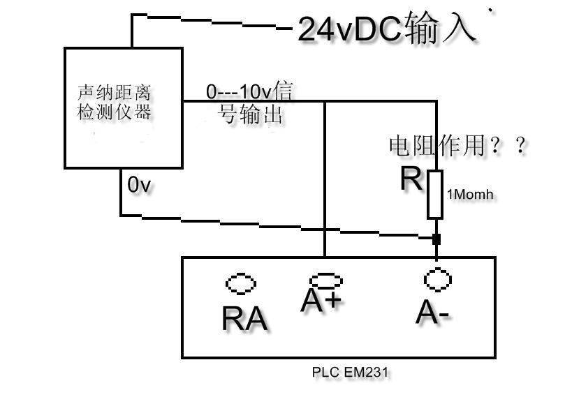

重申一下,废话(这两张图,是同一个em231模块,不是两个单独的模块,)
这张图纸是德国或者是丹麦的老外制作的,线路连接的,可能是为其他功能预留的连接方式。
我是向各位请教,这几个电阻的意义,,觉得这样连接很怪异。,,,,,,,

图纸1 那个明显电压输入,那个A 是德国的标注方法,不要一看到A就以为是电流。

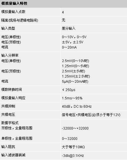

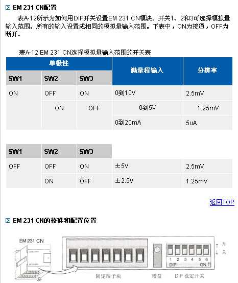

不知道楼主注意到DIP没?
通过设置DIP开关,模块可以工作于正负5V输入模式下。

第一幅图应该只能在0--20V之间调节,不可能会负电压。
