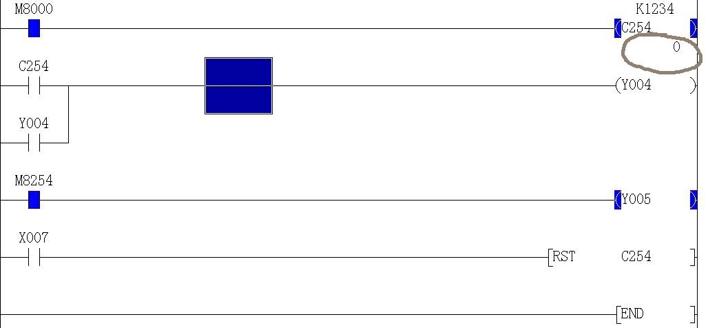

我按照三菱编程手册上的做法来接线的 我用2相2计的计数器c252 旋转编码器的A B Z分别接在fx2n的x0 x1 x2指令就是ld m8000 out c252 k 1234 我就想看看运行计数的情况。可是我接好线通电结果不计数 用比较指令hscs也没看到计数到位输出。用M8252监控正反转倒是可以。就是不知道为什么不能显示计数。
我用1相一计的做过 不过接的是接近开关 是可以显示计数的。不知道为什么用旋转编码器就不行了。
求解 倒地哪里出问题了 对了我的旋转编码器型号是ovw2-036-2mhc 我记得是z相一圈就给个低点位。 集电极开路输出的。

我就想知道为什么在打方框的地方没显示计数值!!

哦对了 我个程序我用的c254 x6我已经置位了。

。。楼上 是没有计数 我不知道我这个型号的编码器是不是适合fx2n的三菱plc啊。之前是fx1n40mt的plc 求解啊 倒地什么输出方式才适合呢?1n跟2n 我看手册上也没有特别说明啊!!!

你的编码器进线是否正确,编码器电源不可以和PLC本身电源相接。那样编码器是不工作的

为什么编码器工作电源不能跟plc 24v电源相连啊? 求解
还有 接线的话应该没错 我是按照手册上来的。我这几天思考了一下 旋转编码器有很多种输出方式,这款我没有说明书但是 通过查资料应该是集电极开路, 之前用的plc是fx1n ,我现在用fx2n不知道行不行,不过思来想去我也找不到关键地方 昨天问了电子市场一个老板他一口咬定说是输出方式问题。我郁闷了。

多数是输出方式的问题。编码器的电源要和PLC自带的链接。我刚才试了一下,有显示。我的编码器型号TRD-J360-RZL

“编码器的电源要和PLC自带的链接”怎么跟5楼说的相反啊 倒地编码器的24v电源接哪里
我今天用c251 计数 只接 A B相到是有计数显示了不过过了一下就没了 x0 x1都没闪烁了
我的编码器是转一圈给个信号 具体的我也没资料 8楼说的输出方式 是只plc的输入方式吗?
是NPN 还是pNP 我的plc型号是fx2n-128mt的 我看了下输入端没有 s/s 。倒地该怎么接 还有我是不是要先确认编码器能接的plc型号在来研究其他问题啊!!

问题查清楚了 2MHC 型号的意思是 2m是只2相 H是Z相高电位 C是集电极开路输出 而且是NPN型 PNP是HCp
我接好电路发现PLC的高速计数器C252不计数 但是x0 x1都有闪烁 说明有脉冲输入,我换了C251 C253分别测试发现
计数正常,那么难道是plc的C252坏了?小弟问一下这个C252是软件呢 还是独立出来的硬件呢??????

看看PLC手册就可以,要注意分清楚如何接线,不同接法对应不同的高速计数器,既然不改接线其他的计数器可以计数,就说明你的接线有错.
