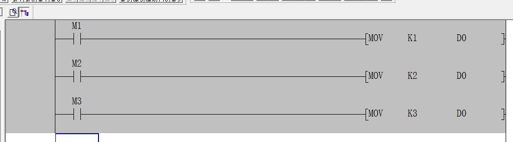

为方便操作,怎样编程序 控制三菱G T1175画面切换啊,就是用PLCL输入信号就能切换的。PLC型号为FX1N-60MT.老是在屏上切换手动自动不方便!请各位老师指教!谢谢

有谁能编一个简单的程序示范一下吗。就是PLC程序和触摸屏程序都有,能对应上的?

屏幕里可以指定一个D,然后在PLC程序里给这个D赋值就可以切换画面了。

天啊,花点时间看看操作手册吧,很简单的就用个传送指令就行了!

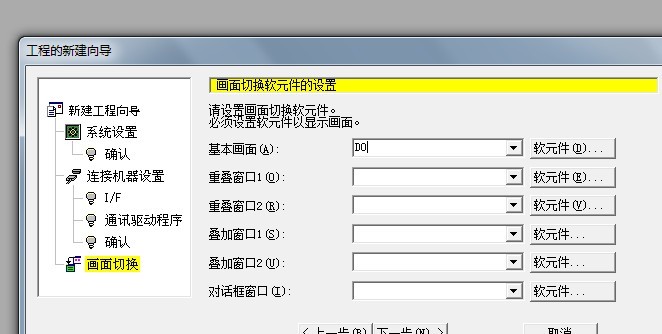

这样,你在PLC里写LD 8000   MOV  K1  D0,在触摸屏开始编辑画面,设置基本画面(A)的软元件为D0,画面编号从1开始。把程序送到PLC里然后跟触摸屏连接,PLC和触摸屏只要一上电,触摸屏就会显示你编的那个1号画面了,比如1号画面为自动页,触摸屏就会显示;自动页;画面里德控制对象你可以随便编一个试试。

    我试了一下,(设置基本画面(A)的软元件为D0)是什么意思。是用切换画面的开关吗,我想M1接通时切换到画面一,M2接通切换到画面二,M3接通切换到画面三,哪位老师能再指教一下吗,没搞明白,能做一个简单的例子发绝给我吗,我的PLC这三菱Q的,屏为三菱GT1175
