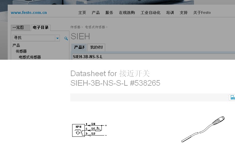

三根线分别是棕色、蓝色和黑色;
我平时接传感器时都是棕色接24V,蓝色接0V,黑色是输出线。但最近发现工厂个别设备上,传感器电源接线是相反的,即棕色接0V,蓝色接24V;
我如果按照我平时的接线方法,传感器就会常亮,这是为什么呢?
请教高人解答,最好详细一点,谢谢

补充一下,我用的这种传感器是FESTO的,在别的设备上都是按照棕色24v,蓝色0v接的,why

FESTO中国网站上的接线图。

BK black 黑色
BU blue 蓝色

B ? 看不清
BK black 黑色 接负载
BU blue 蓝色 接负
来看看 ,有用的就下了。深圳的可找我呵

如果是 BN 棕色:接电源正极

可能交直流两用的吧,最好照说明书的接,颜色这东西没统一的标准

说明书上是棕色接24v,蓝色接0v的,可是现在事实摆在眼前,按照说明书接传感器就会常亮,只有反接才能正常工作,纳闷

找对应的手册看下就明白了,,有的是允许反接的
