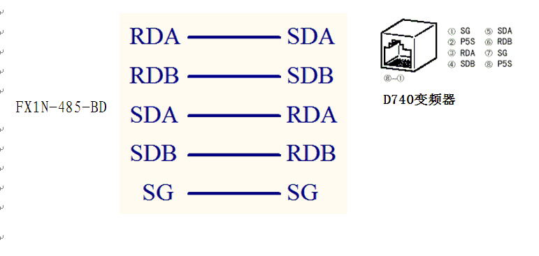

程序如下,触摸屏已和PLC连上,就是电机和D700无反应。程序如下,不知哪里出错,谢谢。其中变频器参数设置如下:
P79=1,P117=0,P118=192,P119=1,P120=2,P121=1,P122=9999,P123=20,P124=0.

变频器的参数设置如下:
Pr.117=0、Pr.118=96、Pr.119=11、Pr.120=2、Pr.121=9999、Pr.122=9999、Pr.123=9999、Pr.124=0、Pr.79=0、Pr.340=1。
接线图如下图:
程序你就要自己好好编罗

d700与D740设置是否一样

请教大家我的程序哪里有问题?

D700系列变频器就包含了:D740、D720、D720S

发一个我做的给你参考吧!!
FX2N-32MR和3台FR-D700通信的程序!!

还是建议参考官网的介绍文章:
http://www.mitsubishielectric-automation.cn/service/svc_idx_faqDetail.asp?id=58&categoryid=2
