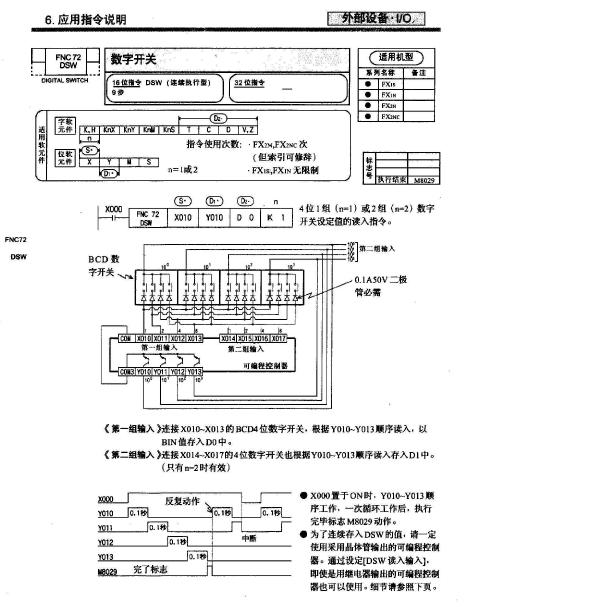

大家好,本人在做一台循环检测的设备,最多100次,但是有时候需要小于100次,现在程序里设定的是固定数字100次。
出于效率考虑,想通过1个能输入数值的模块解决这个问题,不知道有没有合适的。
因为只需要数值的输入,外围的按钮和指示灯都已经接好,鉴于触摸屏太贵,也就不想用触摸屏了。
也就相当于只需要触摸屏上的一小部分功能--数值输入,不知哪位大侠能相助。

用4位拨码开关  就可以了

4位拨码开关可以输入具体的数值的,但要占用几个输入点了。
好的,谢谢。我现在选了拨码开关,不知道程序怎么写。

       我现在选用了这个。但是现在程序上有点疑问。比如输入2的话,(目前是0)我按+号,按2下,但是它的中间会有个1,经过1时,1会接通,程序肯定不能简单的   输入->输出。用延时的话,也不太好,可能有人在按的中间过程中,停了那么长时间。。希望那位大侠帮帮我。。

会了。实物买来了就是好。用了2个拨码开关和1个确认按钮。用bin k2X0 D1读入数值。= D1 Kn
