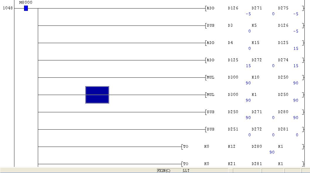

设备采用人机与PLC485通讯,再由PLC写入温控模块FX2N-2LC,运行中想提高加热温度,但设备控制加热么原设计温度后不再加热,如需加热到新设的温度值,需对PLC进行断电再得电,设定值才有效,有没有办法在加热过程中或在PLC不断电的情况下改变温度后,控制器也会跟着改变,不需断电再上电

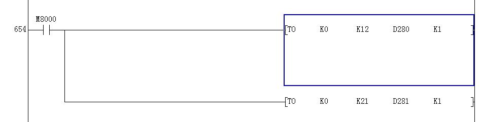

应该是这样子,我看了一下程序,温控值在M8000得电时送给温控模块,当PLC一直运行时,M8000一直得电,可能这就是无法更新的原因

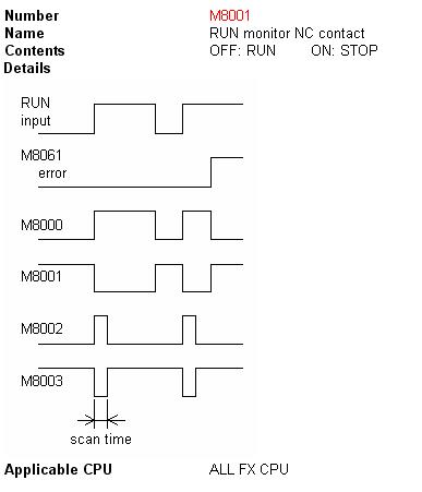

温控值更新时采用的是M8000,感觉应该用M8001才对

引用第4楼wtx4627于2010-06-15 10:13发表的  :
M8000 PLC RUN時,Always ON
M8001 [PLC RUN 時,OFF] [PLC STOP時,ON]
看時序圖
程式沒有錯,D280及D281是否有重複.
Writes the set values.
While the PLC is running, the set values can be
changed using D280 and D281.

7楼  发表于: 2010-06-15 11:06
TO指令是否要上升沿才会刷新

LD M0
[MOV K0 K12 D280 K1]
[MOV K0 K21 D281 K1]
M0 ON/OFF 一次,看值有無更改.
