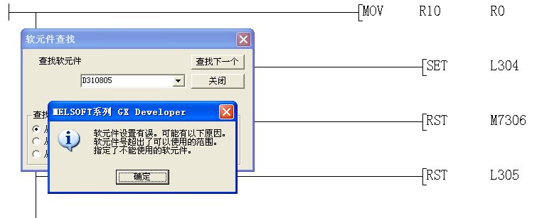

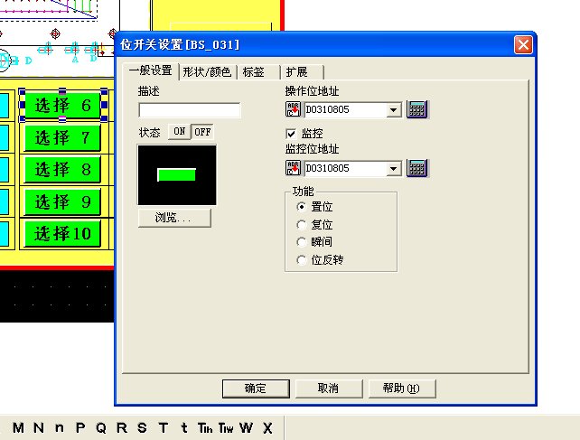

小弟在此求助各位前辈指点:  刚接触三菱PLC时间不长,因设备程序没有注释,想通过GP画面中的地址在PLC程序中找到相应的软元件,进行简单的注释编辑。
有的可以找到,但有些为什么找不到呢??

敝人认为:由于触摸屏上的操作对象是位变量,D310805代表的是D3108的第5位。
您可以尝试在PLC中查找D3108来看看。

    先谢谢各位师父。。刚查找 D3108还是无法查到该寄存器。。
    可能是HMI与PLC 设定不一样吧。。。

    PLC是什么型号的,找找与之相邻的看有没有。

    三菱Q06H   触摸屏是GP 2600,  设备是韩国做的,很变态!!

    GPPW監視狀態,查D3108第五個BIT的狀態.

    同意,找D3108.4看看。

    真搞不懂了,查D3108.5也是查不到。。有时间把整个程序传上来,大家一起看看吧。。

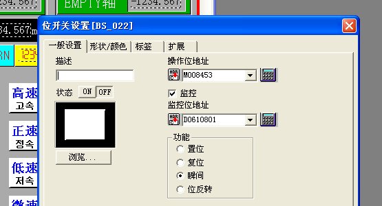

    可能GP用了脚本编程,一些简单的逻辑通过HMI就实现了,GP的全局脚本很方便的!
