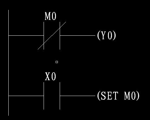

指令set m0,使得M0置1,常开触点闭合,那M0的常闭触点如何工作?
如果X0接通后,Y0是否还有输出?

照你讲,“接触器”动作后,常开点闭合,常闭点是不是不动作?

常开点闭合了常闭点当然是断开了

常开闭合 常闭就断开

图中,X0接通,则M0接通,M0常闭点断开,Y0断开。

SET是长置位.必需要ZRST或RST才能复位.
按你图解释:当你的X0点动一下,M0置位ON,常闭M0就成为长开了,那么Y0就OFF了.
