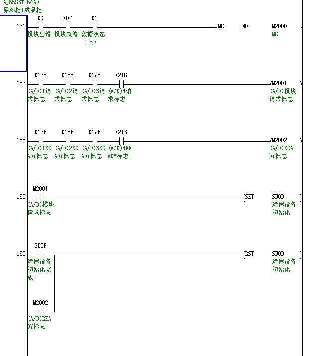

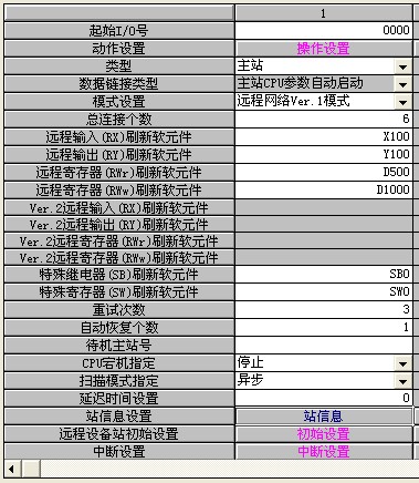

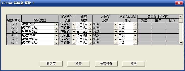

    今天做实验碰见一个伤脑筋的事, 我用 CC-LINK(型号:QJ65BT11) 链接6块远程模块 (型号:AJ65SBTB1-32DT 、 AJ65SBT-64AD、 AJ65SBT-64AD、AJ65SBTB1-32DT、AJ65SBT-64AD、AJ65SBT-64AD)站号是:主站是0  、远程模块按上面的循序分别 1、2、3、4、5、6   CC-LINK 参数及站信息分别见图1 、图2  。
    主站和CC-LINK 都没报警,前面5块模块也正常(都有“请求标志返回”分别是 X138、X158、 X198)最后一块模块就没 “请求标志返回”“X218”  程序就不能运行了。AD程序见 图3。 我帮程序和软原件分配表打包,那位大侠帮小弟看看问题出在那里。

地址错误,X为16进制,X218改为X1B8.

    對頭,將原來的x218和x21b改為x1b8和x1bb
