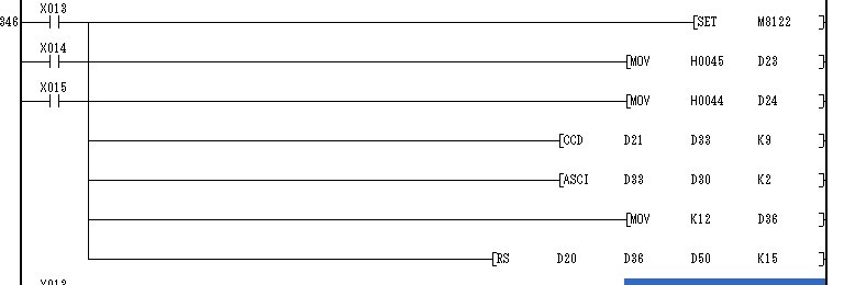

第一次用到台达PLC RS指令[ RS S m D n] 看的不是很明白,希望会的兄弟帮忙!
串行数据传输指令RS,此指令专为主机使用RS-485串联通讯界面所提供的便利指令,只要在S来源数据寄存器事先存入字数据并设定长度m,并设定接收数据寄存器D及长度n;
大致意思理解,疑惑的是:接收寄存器D的地址在哪设定/如何设定,比如说台达PLC与可编程直流稳压电源通讯的话,那么接收寄存器D的地址是随便设定如D120,还是说有规定呢?
以上请各位兄弟帮忙解惑!谢谢!!!

可以随便设定的,只是将接收的数据保存在这块地址中,用到的时候到这些寄存器中读出就行了。

    CCD,ASCI,HEX如RS D0 D16 D50 K15 数据发送的地址就是D50~D64,也可称为数据的缓冲区.再从D50~D64传送出来做十六进制、四则运算等数据处理。。如上图所示

    看的这么马虎!后面例子里不是有SET M1161及RST M1161

    台达PLC编程手册里RS指令(7-80)的详细介绍,看看你通讯的设备支不支持MODBUS协议,要是支持直接用台达MODBUS专用指令MODRD(数据读取)对应相应地址,MODWR(数据写入)。但通讯程序不可少,M1161是说你的指令是八位还是十六位,在RS指令详细介绍页有说明
