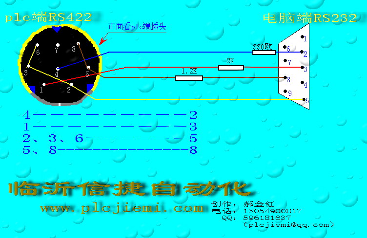

谁知道信捷触摸屏和电脑的连接线怎么做,有图纸吗,谢谢

2,3,5对3,2,5

在这里已经找到接线图了,谢谢

我找的接线图接好怎么连不上去郁闷,,2357 3257 是信捷公司的告诉我的,可接上没有用,触摸屏是PT460--L的

你试试这个看看
信捷触摸屏
