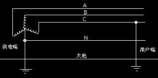

前几天遇到一奇怪事情:农村一家庭作坊,三相电加一零线。用数字式万用表测量,
相电压为220V,线电压为380V,零线对地<直接对地面》电压为160V,
C相对地电压为0V<实际为2V>可以忽略为0V。A,B,两相忘测了。还是测了忘了,反正没记住。
用验电笔测,C相不亮,零线亮。A,B两相亮。
接入0.75KW普通三相电机使用后,没有发现异常,没带电流表,未测电机电流。
自己琢磨了几天也没想明白,身边的朋友也没有想通。
哪位朋友帮忙给解释一下。先谢过。

有可能C相和零线搞反了

这么简单,零线断了(接触不良)吧。3相电机用不着零线!!

应该C相接成零线了!!

我推测零线接触不好,且C相线圈有碰壳即绝缘不好才有这种现象。不可能缺相运行,要不就烧电机了

C相出现了接地短路,致使中性点产生了偏移,中性点对地电位升高,由于是单相接地,电机容量太小,接入电机后,电机照样能够运行,让人觉得问题很怪。

这个问题我碰到过,应该是变压器的零线接地不好,当这个变压器所带负载有接地的时候形成不了大的接地电流,使接地情况长期存在,这时候别的三相电机正常工作,只是零线用电笔测量成了火线,接地那一相用电笔测量成了零线

你这是中性点不接地供电系统,你那条所谓的“零线”实际就是中性线。
由于你的C相接地了,所以对地电压为0,所以“零线”(中性线)用试电笔测量发亮。
