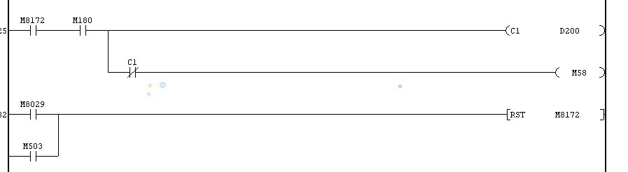

            我手上有一个项目,要求用一个FX2N-1PG控制一个步进马达来完成这样的动作,大家帮我看看可不可以做到啊
      原来机器是这样工作的:按下启动开关,步进马达移动到达指定位置,然后机器开始工作,步进马达在工作完成后接到信号向前移动2MM,也就是给20个脉冲给它,,然后机器再工作,工作完成后再向前移动2MM,再工作,如此循环,达到预定的循环次数后步进马达回到原点。
      我现在想把那个步进马达移动的距离做个调整,比如现在是固定的每次给20个脉冲,我想这样,第一次给20个脉冲给步进马达,第二次给40个或者60个或者80个,第三次再给回20个脉冲,第四次给回20个脉冲,或者40,60个脉冲,让那个步进可以有时走一格,有时走两格或三格。
      希望有哪位高手可以指点一下,步进马达可不可以完成这样的动作,应该怎么样完成呢?

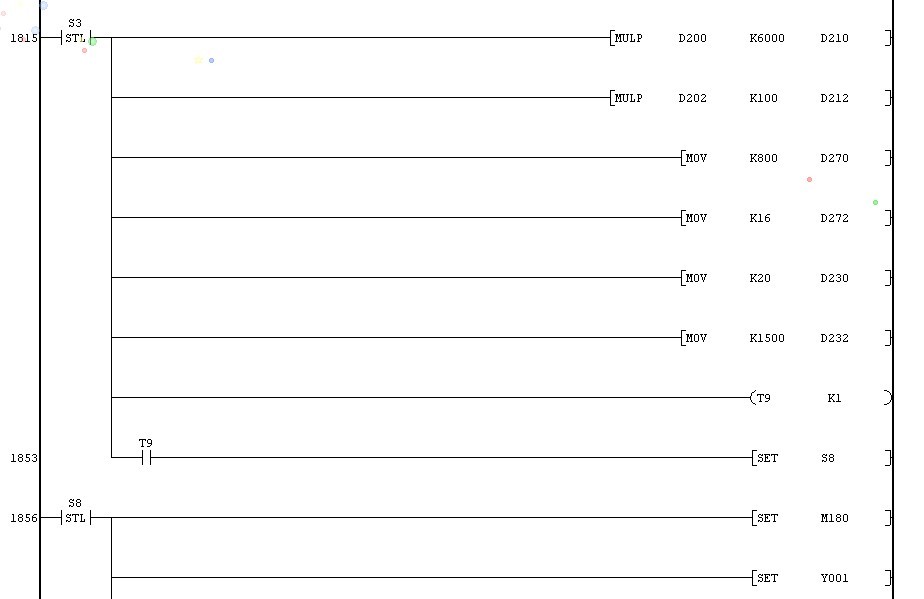

    可以的.我有试过,一个驱动器也可以驱动两个步进电机
    用MOV指令:
    如:  X0         [MOVP K20  D100];  X1 [MOVP K40 D100]

               再次谢谢楼上两位高手,那请麻烦帮我分析分析。在那个步进梯形图里面那个  MOV  K20  D230  就是每次给那个步进马达的脉冲,然后到第二张图,M180就是自动运行状态下捕捉到X2的脉冲就驱动M58也就是我需要更改的那个步进马达,然后定位完成复位M8172,然后再等候下一个脉冲捕捉再给它20个脉冲前进一格.直到达到预定的次数D200才停止.在这样的程序里面我应该如何插?在哪里插 MOV K40 D230   或者MOV K60 D230 进去呢?后面传上去的是全部程序.

    用 相对位置定位 指令 绝对位置定位指令 吧。 给脉冲就好了,连 1pg都不用。
    你原来就是控制步进电机而已。

    谢谢楼上的,但我现在必须在原来的基础上加上快速切换脉冲的程序上去,改如何完成啊?

    你的脉冲数有规律吗?

    没有规律,只是收到信号后触发,要求收到40个或者60个或者80个脉冲的信号就触发,给马达相对应的脉冲程序。
