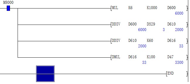

    愚蠢的算法.已知50Hz是2分钟刚好是走完6米.就是6米/2分钟*1000毫米/60秒=50Hz.如果要想3分钟走完6米.就是6米/3分钟*1000毫米/60秒=33.33......Hz.如果要是想4分钟走完6米,就是6米/4分钟*1000毫米/60秒=25Hz.如要想5分钟走完按公式以此类推.见笑了不知道是不是你要的结果.也许是我理解错了,呵呵!

    谢谢你们的帮助。现在我知道该怎么做了。
