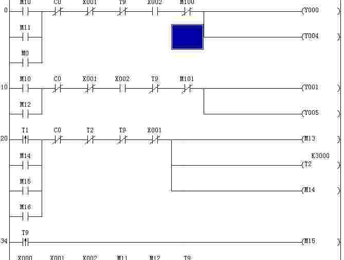

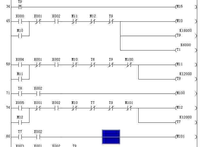

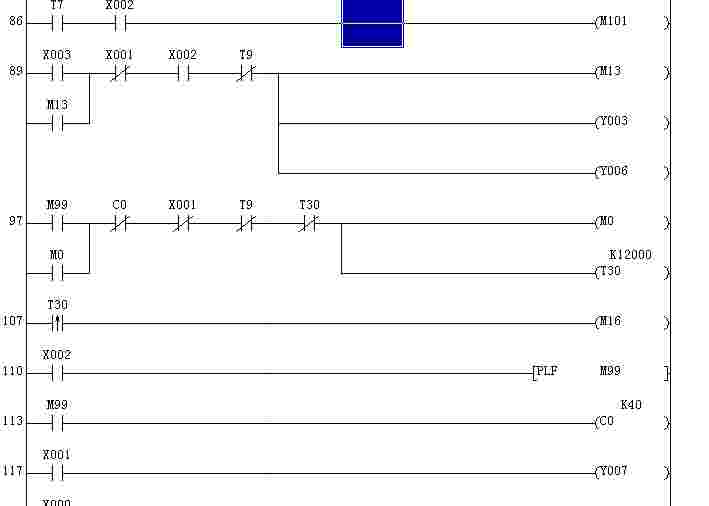

描述:01
程序自己编了下,现在遇到问题,双线圈问题(自动可以,手动是点动    y3只有点动
out y3和y6 即 out m13 ,各位高手有改进的地方请指导~谢谢
  停止按扭 x1 指示灯-y7
1.启动x0,加热器 y0,y1加热      指示灯y0--y4  ;y1---y4
2 10分钟后,风扇y3工作, 指示灯 y6亮
3 如果 温度探头 x2 >60度,y0和y1 都停
4  ...    x2《60  ,y0 工作,y1停止
5 总时间2个小时      y0 ,y1都停
6 风扇 y3运行 5分钟      停止
如果开始后,y0 ,y1 连续工作20 分钟后不停,stop
手动 x4 输出加热1 y0  ,指示灯y4亮
          x5                2 y1,              y5
        x3        风扇y3    ,              y6
现在把互锁20 阶梯和89接替去掉,就是自动可以的.加上的话自动和手动的 m13输出灯都稍暗的,接触器实际都不工作的.

就是20 阶梯和89阶梯处,都换成 out y3  out y6;并且把自动和手动加互锁,还是不行.

问题已经解决上个星期,特向各位新人共同交流~
把20阶梯的m13去掉不用就可以了.
~这么简单的问题论坛上挂了几天也没人帮我指出来~~...寒
另外,plc查出一个坏点,输入\输出指示灯都有的,输出上却其实没有输出电压~
换了其他点都正常了.
