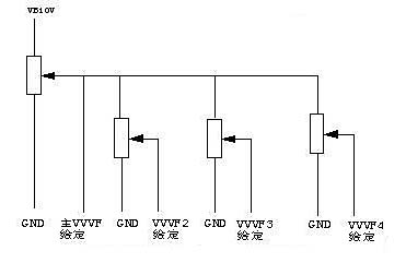

发表于: 2010-03-23 20:11
自己看看吧!!!

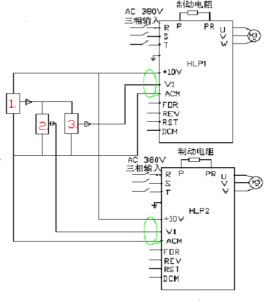

发表于: 2010-03-23 20:14
自己看看看吧!!!!

发表于: 2010-03-24 10:57
同步,同位!!!!啊,兄弟们,同步的同时还要同位!!!!

发表于: 2010-03-30 19:28
什么叫同位??????
