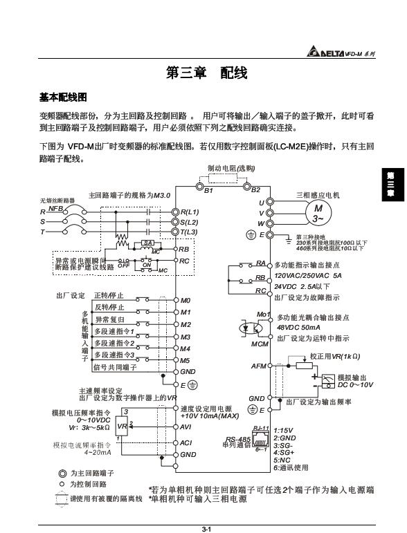

如何用单相电源去接入三相变频器进行调试?

我的是在家里试机,是220V电压,变频器是三相输入,应如何去升电压或是用什么装置,才能去调试!谢谢高手们!

用一个380V变220V的变压器,反过来升压,接在R  T上,可以空载运行。
我用一个BK50的变压器试过一台160kw的变频器

有少部分变频器同时支持单相输入与三相输入,像台安的E2、N2小功率变频器!空载调试时一般都可以的,就算是三相输入不支持单相输入,也可以提供变频器正常工作的DC24V电压,只是带负载能力不行!不过有些变频器有缺相报警功能,要关掉报警才能继续调试!论坛里面有很多变频器的帖子,多看看变频器的工作原理就明白了!

楼上有的兄弟误导别人啊    变频器是有220V和380V的  大多数380V变频器是不允许接220V   这个是要看你电机的功率的  如台达的VFD-M系列就有220V输入的  220输入是接R .S.端子的   但如果不是220V变频器你接220的话 ,那就麻烦~\(≧▽≦)/~啦啦啦
220V变频器 是220输入   输出220 三相   这样的话 电机和用380的是没有区别的,只是用220的变频器 电机功率大多比较小 。一般在2.2KW以下 包括2.2KW。
希望对楼主有所帮助。   可加QQ 547149807    答案:工控

请讲清楚一些好吗?到底有什么麻烦,我试过用变压器升高的话大部都是可以的啊?只有小部分因为缺相保护不行。

看看台达说明书上怎么写的?
