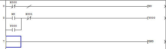

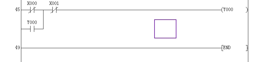

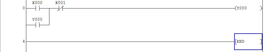

太平门常闭正常 (X0=NC)
门开了 (X0=NO),
触发蜂鸣器 (Y0)
*********************************************************** X1消除报警
原以为这样写就可以,但YO长鸣。请大哥多指教!
LD X0
OR Y0
ANI X1
OUT Y0
END
谢谢大家幚助!!!

    5楼  发表于: 2009-10-29 01:01
    這樣改可簡單吧!!!
    lamlam2006
    精华主题: * 篇
    发帖数量: * 个
    工控威望: * 点
    下载积分: * 分
    注册时间: *
    最后登录: *
    查看lamlam2006的 主题 / 回贴
    6楼  发表于: 2009-10-29 01:02
    這樣改可簡單吧!!!

    加M8014這樣改可簡單吧!!!

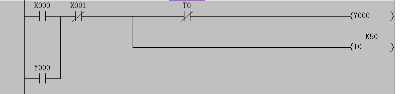

    随便问一声,你的X1是用什么作用的.应该是关门行程,或者是消除报警的.
    我认为只要把X0写入B接点
    如果你需要报警时间,请在YO的条件中加定时器.具体时间自己选择即可.
    这里我以报警5秒为例.
    还有就是用检测人体的传感器为条件,来消除报警.
    [ 此帖被wwcwwc在2009-10-29 11:06重新编辑 ]
