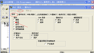

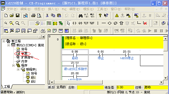

首先将PLC与电脑连接好,你打开OMRON编程软件后,打开程序,再把PLC选择编程模式,在新工程下拉菜单,选择双击设置菜单,打开启动,选择上电监视模式,后点击选项下拉菜单,传送到PLC,关电上电OK.

请看看截图
