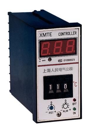

如上图
各位大虾,我这里有三组电热管,额定电压是220V 的,上图是主回路,控制电路我没还画,准备用温控仪的常闭点(在低于设定值时都是闭合的)来控制图中接触器的线圈的吸合.
请问可以按上图的那样来接线吗?谢谢!

管啊,星点也可以不接零啊,不过设备要接地,最好用漏电断路器,楼主能不能把绘图软件给发一份

主电路没问题

引用第1楼河南张先生于2009-09-27 19:25发表的  :
绘图软件是CAD2007
安装程序700多M,速度很慢的,发几天几夜啊.真抱歉,网上找一个吧,
若只有2组加热管的话,可否还按照那样接?

1楼的,有一事不明白,加星点,电阻电压为220V,若不加星点的话,电压是多少?190V?
另给楼主提个醒:温控仪设定的偏 差要适当,否则你的接触器会很快坏掉的。

引用第4楼taipi-k于2009-09-27 19:49发表的  :
4楼的大虾
温控仪设定的偏 差要适当,如何去理解?为什么会造成接触器会很快坏掉
请大虾解答!
接触器为什么会坏掉????我做过一个烘干机接了八组24根加热棒用了多年,也没有见接触器坏,国产天正的,是接触器质量好吧,哈哈

如果设定偏差值较低接触器就会频繁启停,降低接触器使用寿命

引用第7楼xyd1008于2009-09-27 20:24发表的  :
若我的这种型号的温控仪仅能拨码设定那么一个目标值,不能设定偏差范围的话,那情况是不是很糟糕?
就象上面那个

回一楼:“管啊,星点也可以不接零啊,”
你确定吗???
你有这样用过吗????
220的电热管不接零中性点不会偏移吗????
你能保证3个管子在热状态下电阻是绝对一样的吗???
