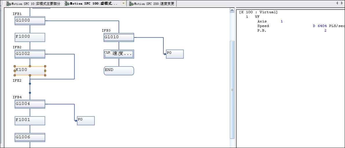

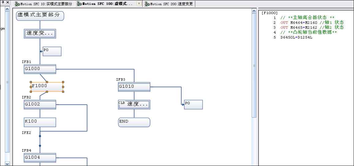

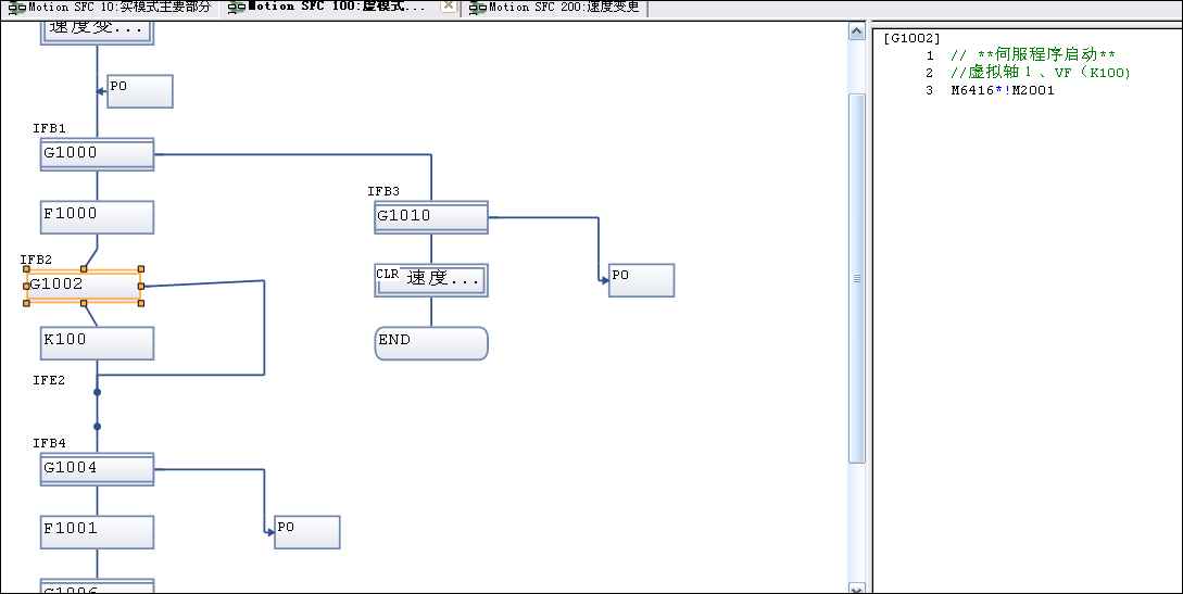

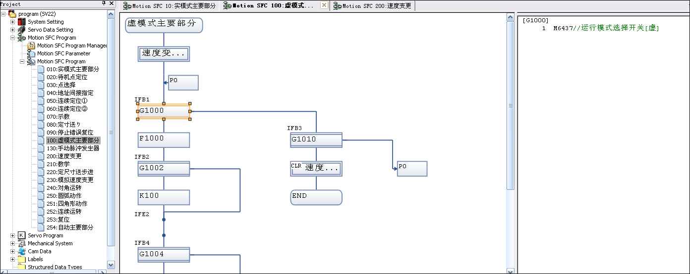

软件MT Developer2,Q172DCPU,教学机的虚模式部分!
有空常聊!
