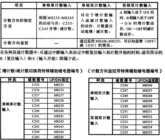

请教高手 如果用编码器作位置控制时 如何进行工作位的正反向的检测呢?
我认为编码器只能输出脉冲无法判别方向

编码器要三相输出的,A B C,这三相一次差90度电角度,使用PLC或计数器,的AB向功能输出就OK

编码器有A、B相吧!就是用A、B去判断方向的。

编码器有种输出方式叫做:推挽式输出。就是输出a,b,两路脉冲信号,这两路信号相位相差90度,这样计数器再检测到a比b的信号先到就是正转, b比a先到就是反转

双向就可以:
