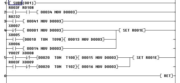

这是东芝T PLC子程序
[ 此帖被ydc820在2009-08-25 17:36重新编辑 ]

没用过东芝的,不过可以猜一猜。
当R3F和R108两个内部辅助继电器导通时,把34写入D3,换成三菱的大概是
LD M0
AND M1
MOV K34 D3
不知猜得对不对

当R3F和x9导通时,时间继电器T102,设置20计时开始,到达设置后把16传送给D3,并把R1E置位。
不知猜得对不对

猜的对呀,可是我点的是第一条啊,不知道

4楼  发表于: 2009-08-25 18:31
就是子程序1的意思

SUBR 0~15 任意十进制整数子程序标号
SUBR:表示子程序的开始。
RET:表示子程序的结束。
程序示例
X0
------| |--------------------------------------[CALL 0 ] X0 闭合,执行[SUBR 0]子程序
X1 M0
-------------------------------------------------------[ END ] 主程序结束
-----------------------------------------------[SUBR 0 ] 0标号的子程序
X2 Y1
--------------------------------------------------------[ RET ] 0 标号的子程序结束,返回到主程序
描述
当执行条件(触发器)为ON 时,执行CALL 指令,并且从SUBR 指令处开始执行指定编号的子程序。
当子程序执行到RET 指令时,程序返回到CALL 指令之后的主程序并且继续执行主程序。
编程时的注意事项
在一个主程序中可以有两个或两个以上标号相同的CALL 指令,即可多处调用同一子程序。
子程序不可以进行嵌套,即子程序内不可再用CALL 指令。
当CALL 指令执行条件(触发器)为OFF 时,子程序内各指令的操作如下:
指令输入和输出的状态
OUT 全部保持
SET 保持原有状态
CLR 保持原有状态
TON_Y、TON_R 触点和经过值保持原有状态
TOF_Y、TOF_R 触点和经过值保持原有状态
TP_Y、TP_R 触点和经过值保持原有状态
CU 保持原有数值
CD 保持原有数值
微分无效
其他指令不执行
能否把程序放上来参考一下。
