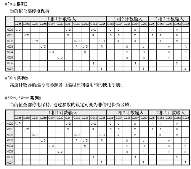

旋转编码器上的A相、B相和Z相这三根线是什么意思呀?
他们与PLC怎么接线?三根线必须都接呢还是其一或其二?若都接表示什么意思?

A相表示A相脉冲  B 相表示B相脉冲 Z 表示一圈脉冲
看你需要接几个了?一般用AB相就够了
如果计圈数 就把Z相也接进去。
接线吗?看你编码器是集电极输出还是  差分 输出

    集电极输出就是A B 相
    差分输出是A- B- A B 相  这个抗干扰能力好很

    一楼大哥,我用是的是集电极输出,用A B 相的话用两个输入端。怎么知道A相与B相相差90度?
    若是差分输出,A- B- A B 相 , 是什么意思呀。

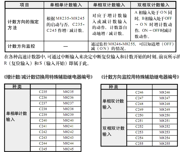

    可阅读指令手册关于高速计数器的介绍。
    如图:
    可对应计数器号选择接线方式。
    A相与B相本身就相差90度,可通过监控对应的特殊辅助继电器号得出编码器的正反转状态。
    差分为何物可上网搜索编码器原理!
