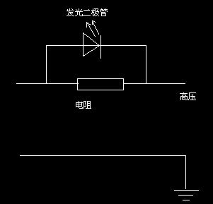

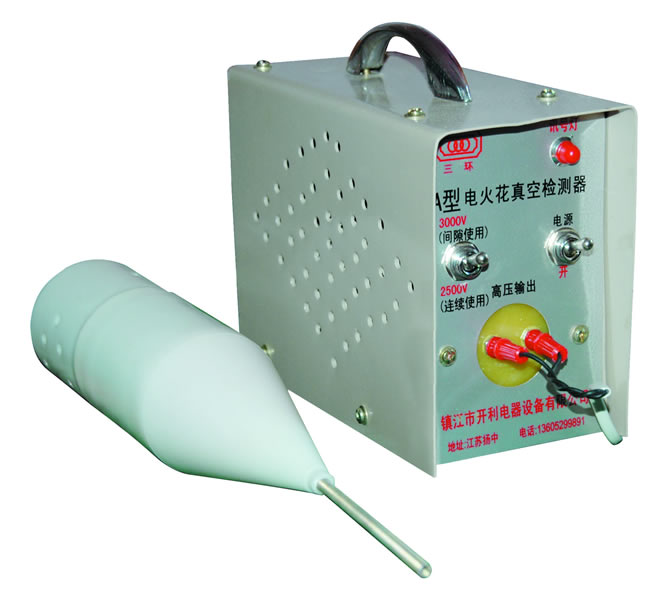

有那位知道该器件,对玻璃器皿连接处检测,如果有漏洞如何将其信号连接到plc的输入端呢?

你应该是说检测不是真空的时候吧!

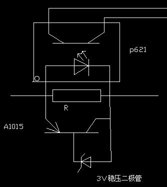

是检测两玻璃管连接处,当然了要在玻璃管中放上一导电的金属,这样,如果两玻璃管连接处如有漏洞电火花将从漏洞处进入打在导电金属 上。试问如何将打在导电金属上的电火花这个“信号”连接到plc的输入端???

可否向他们厂家提出见意,叫他们在本身的设备中增加次功能。例如:当电火花将从漏洞处进入打在导电金属 上时,那它内部有充放电过程,提议在这过程中输出信号,。不知是否可行,只作参考。

面板上那讯号灯是怎么回事?如果是有火花发生是这灯会反映就简单了。
这仪器跟电子打火的原理差不多吧?

讯号灯是接通电源是就亮

在高压输出端加一个互感器,看看怎么样

具体知识不太了解提供个思路:放电路线中加个继电器带自锁的放电时吸合提供信号。
