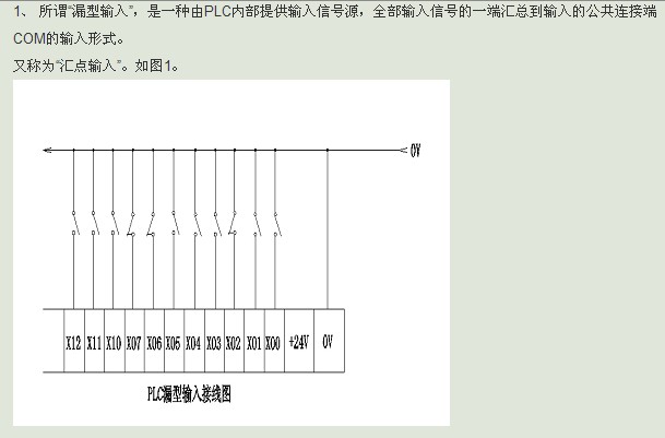

源型,漏型怎么理解? PLC的输入类型有源型,漏型,手册上找又不到对源型,漏型的说明,望大侠们指点解释一下。在此谢了。

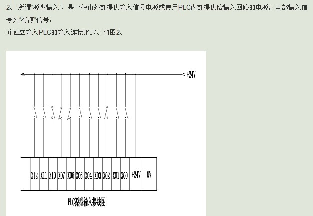

ZXC6688给楼主举了一个很好的例子,我再补充一点,如果你用的传感器是NPN的,那就得选择漏型(sink);如果你的传感器是PNP的,那就得选择源型的(source)。

三菱FX都是漏型 用NPN传感器COM接--
OMRON CP系两种都可以接 漏型COM接+ 源型COM 接--
最主要就是能构成回路

为方便开关量的接入,PLC提供了直流电压输出端,其正极为一标明正电压(一般为+24V)的端口,而其负极为开关量输入的公共端(标号由PLC自定)。
PLC有多个数字量输入端口,当它们都接上开关后,必然有一个开关的公共端接 + 还是接 — 的问题,这就是所谓的Sink(漏型)和Source(源型)接法
什么叫Sink(漏型),什么叫Source(源型),我们通过下面的例子加以说明。
如图为一个开关控制一个用电器M。
(a)图和(b)图有什么区别呢?区别在于开关K的一端是接+,还是接—,我们把K接电源+极的叫源型接入(Source),把K接电源—极的叫漏型接入(Sink)。
下载积分:+2(sjm213) 热心助人,加分表扬
