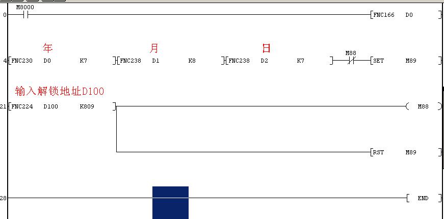

大家看看这个,是否对你有用.

看不清楚啊

点图就会自动放大

哪个型号的PLC

發的時候怎么也不說一下PLC的型號
不知道什么型號,人有什么用呢
