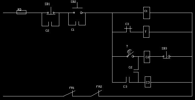

我公司有台设备它有两个电机!要求启动的时候要开1号电机45秒以后自动打开2号电机再关的时候先关2号电机!
(1):要求启动的时候开1号电机2号电机是开不了的
(2):停的时候不可以先停1号电机按了停的开关也没用
(3):电路中还要带手动自动为了维修的时候方便

你的意思是不是启动时先启动第一台电机,延时45S后,启动第二台电机,停止的时候先停止第二台电机,当第二台没有停止时,第一台是不能停止的?如果是这样的话,电路图很简单的啦!

第一个电机的接触器常开点启动时间继电器,时间继电器延时45秒,启动第二个电机。两个电机的接触器常开点串联启动一个中间继电器,此中间继电器的常开点与第一个电机的启动按钮接点并联。停止时停止按钮的常闭点串入第二个电机的接触器线圈回路,如不需延时这样就可以了。如需要延时停止第一个电机,再加一个时间继电器就行了。其它连锁可根据实际情况灵活设置。
