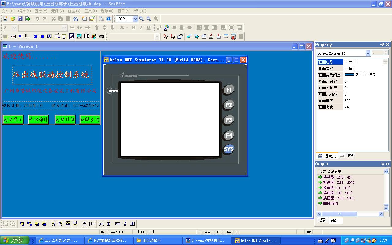

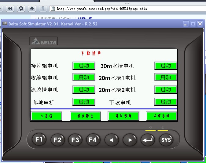

第一次使用台达触摸屏,在使用离线模拟时,只出现台达触摸屏,没有出现我想要的编译画面,不知如何操作,请教大家。谢谢!

1楼  发表于: 2009-07-07 10:30
画面如图:

4楼  发表于: 2009-07-07 13:33
可否将程序上传?无法确定是什么原因。也许是背景色与原件颜色一致导致的。

5楼  发表于: 2009-07-07 16:14
看看默认初始画面是不是你需要的画面。

6楼  发表于: 2009-07-07 16:25
设置了初始画面,但模拟后屏上没有显示画面,而是蓝屏,没有一个我所作的画面。

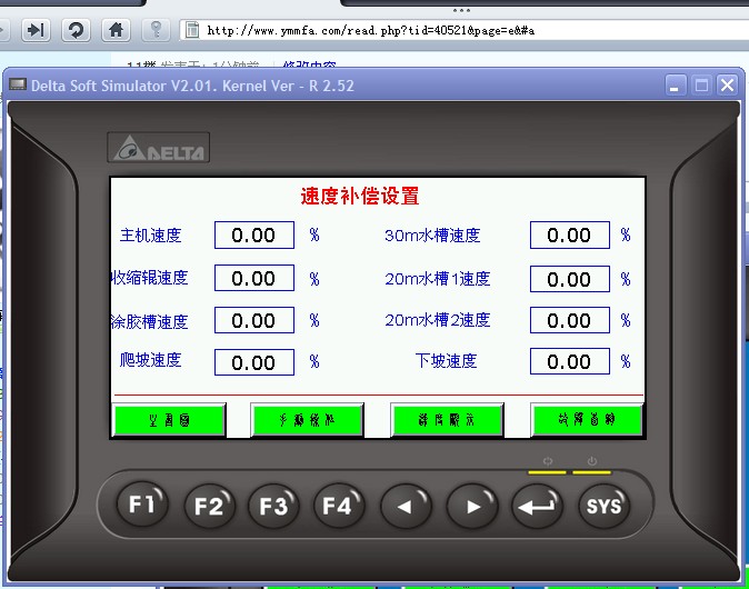

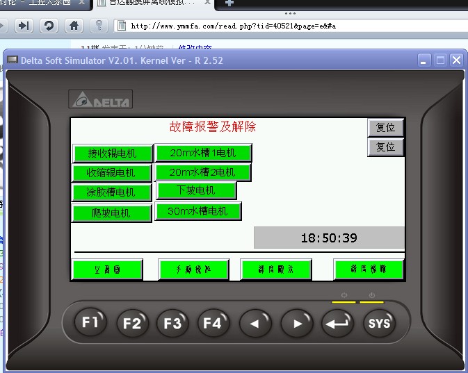

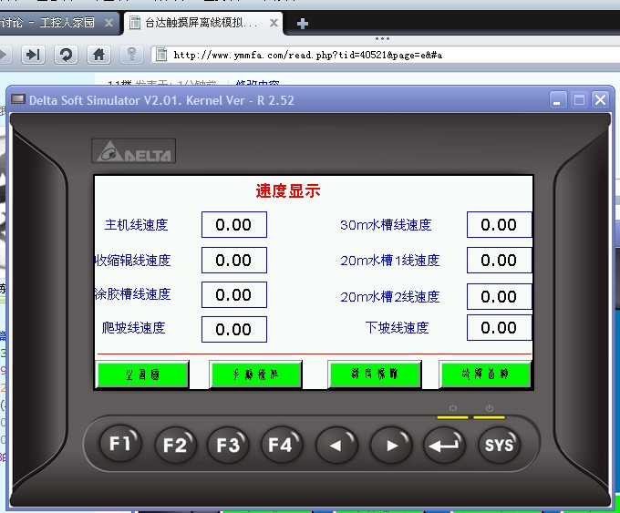

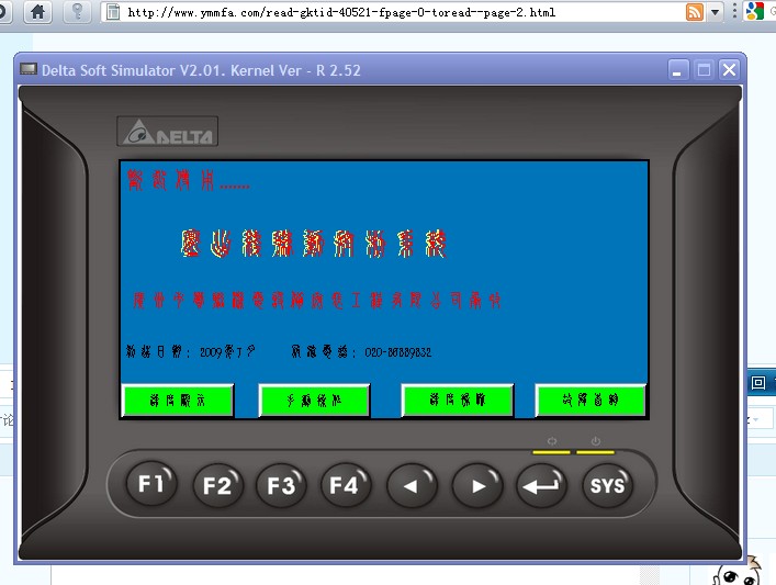

11楼  发表于: 2009-07-08 18:47
我的可以,看图
看了你的图片,用的1.0版。模拟的话要用2.0以上版本。建议到官方网站去下一个
