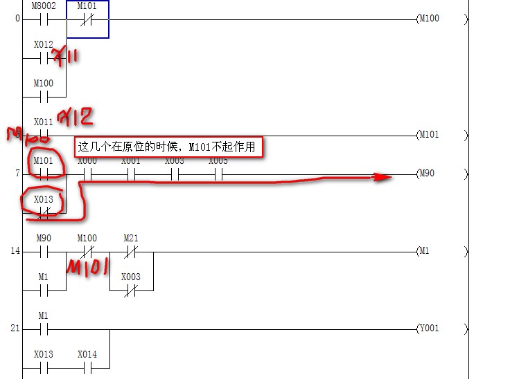

本人刚学,感觉什么都是似懂非懂的,想编个简单的程,也无从下手,就算编了,也不知道对不对,求好心人帮忙
另外有没有好心人帮忙编个简单的三个气缸动作的程式 (送料   压入    切断  )
I/O点    有料感应,也就是说,必需有料,才会送料   x0
                  送料       气缸原点感应 x1       动作后感应   x2                   气缸控制送料,(电磁阀通断来控制气缸)         y 1
                  压入                x3                 x4                                                                                                             y2
                   切断                x5                  x6                                                                                                           y3
     启动         x11            停止   X12                手动/自动     X13
        手动送料 X14   手动压入 X15   手动切断 X16
         另外动作就是  一按启动  先确认有料感应是否有料, 没料不动作
时序图大概是    送料  y1  _/``````````````````````````````````\_____
                          压入  y2  __________/``````````````````\_____
                          切断  y3  __________/``````````````````\______
即压入和切断时,送料气缸 X2  必需为接通状态

    8楼  发表于: 2009-07-06 23:35
    你那个我试了一下,好像启动不了,还有就是,回的时候,不能一起回,Y001和Y002这两个要2先回,1在后一点
    我自己也写了个,感觉写的很复杂,大家帮我看看呀
    附件: 123.rar (10 K) 下载次数:7

    10楼  发表于: 2009-07-07 08:57
    引用第8楼k7031于2009-07-06 23:35发表的  :
    看了一下程序,在自动启动后,好像还能用手动操作。
    另外,启动和停止条件最好换一下,
    7步不正常,不用启动就能工作了。
    仅供参考

    11楼  发表于: 2009-07-07 19:06
    是这样的,我这个是自动控制的,只要按了启动以后,就是,只要来料感应接通时,就一直动作
    还有,就是切换成,手动按钮时,是可以手动操作的
