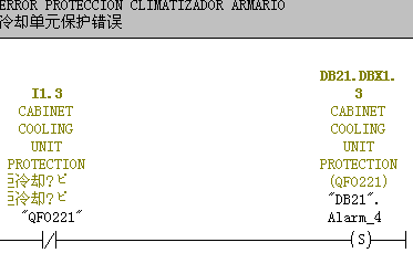

各位同仁好。新手我有个问题:

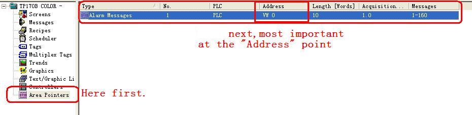

PLC中报警的程序与PROTOOL中事件消息中的对应起来,我找了半天也没有找到消息所应用的地址。
请哪位高手指点迷津。不胜感谢
PLC地址
protool消息界面

重点在于“DB21.DBX1.3”

那不是写着E1.3 ?程序中不也标着I1.3?
E=I E为德语 I为英语
对于输出,英语Q,对应德语A

楼上你不是已经自己找到了吗.报警来源是QF0221开关动作.注释是控制柜冷却器保护了.具体做在背景块DB21上面.位地址DBX1.3.
