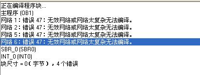

因是初学西门子PLC编程,我编了一个很简单的程序,但编译时出错,麻烦指点一下
提示“错误47,无效的网络或网络太复杂无法编译”如图所示,
错误提示
程序在这里
  测试程序.rar (3 K) 下载次数:52
希望高手帮忙解决,另外还有一个问题就是如果把这个程序里的输入输出状态通过EM277传送到上位机(PC),应该怎么编程,小弟拜谢了

改好了,自己看下。我也刚学西门子的不是高手!呵呵!

原来是要把每一网络内的梯形图都作成一独立的回路啊,谢谢了,现在求第二个问题了
