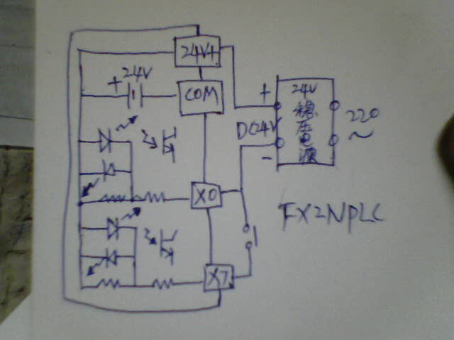

乱接,这样接会烧坏电源,不信你试一下

呵呵,看来有些朋友没弄清楚是怎么回事,直流电源不管怎么接都只有两种接法‘并接’和‘窜接’,并接电源的负载中只有一个单向的电流,窜接电源也就是典型的正负双电源,在它的负载中是双向的电流,类似交流电,PNP 、NPN是两种电流相反的元件,能不能用关键是看PLC内部的光耦是单向的还是双向的。

可以的   这样是可以的       我们无论大系统或者小系统都是这样接的

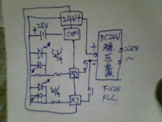

三菱网站没有FX2NPLC高手?这样用的不行?[attachment=20803] 我们就是这样用的,为什么许多网友说不行呢?至于有网友问为什么这样接,原因:1:PLC的24V电原容量不够;2:新FX2NPL说明书上讲的只能是24V负极输入,但我们习惯正极输入,并且许多机器的接近开关是PNP的,不能用24V负极输入,FX2NPL说明书上只讲了负极输入,但在实际中有高手开发出了另外二种正\负极可随意调换的接法.按PLC接线图也能这样接
这个可以.FX系列是漏型输入

可以的,45楼兄说的对,一般我们都不用PLC本身电源,同时楼主的第一个图不是很好,但还是可以行的通,最好是共负端,PLC的Com端和外部电源负端相接.

我看看都可以用的,但是不能混用,接法一定要统一,不然要短路的

PLC外的DC24伏  +24不能和PLC的+24相接

有的时候为了需要是可以这样接的,我记得松下的plc和伺服的接线跟三菱台达的就是反得,松下的COM接的是24+

2 3图可行,我看到好多设备是这样接的我也接过无数,几年了都无问题,关于本身24V电源就够用?也未必,假设FX2N 128 外部又100个光电开关与近接开关可能就够呛了。COM不可接,开关电源一般输出都有取样与比较,极易形成环流致使一个可能烧毁。1图2N没有PNP吧

COM端应该和负极连接起来
