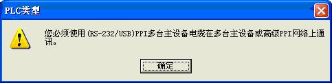

用编程电缆(PC/PPI)连接计算机与PLC,不能建立通讯。

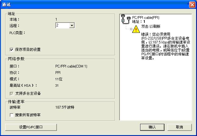

PLC用的是西门子CPU 224,编程软件是V4.0 SP3 STEP7 MicroWIN
用了3台电脑和其进行通讯都失败了,也用了串口调试软件也是提示没有连接成功的信息。
我用的是用PPI/PC电缆连接S7-200和PC,RS232端口(标有PC)接PC,RS485端口(标有PPI)接PLC。

这是我和编程电缆的商家的对话:
toyotech(12:18:34):
高速通信要用原装线
henphi9981(12:19:02):
我只要能连上就行,不要高速
henphi9981(12:19:05):
toyotech(12:19:43):
才支持187.5K
henphi9981(12:20:01):
哦,我只要9.6K就可以了
henphi9981(12:21:23):
为什么我的连不上?
toyotech(12:23:25):
这是说明PLC 原先是设置成187.5K
henphi9981(12:23:41):
哦,你这样理解的啊
henphi9981(12:23:57):
那怎么解决这个问题?
toyotech(12:23:59):
事实
toyotech(12:27:22):
先用原装线设置回9.6 或19.2K 就行了
henphi9981(12:27:52):
我没有原装线啊,你那有吗?多少钱?
toyotech(12:28:14):
我就一条,不出售的
henphi9981(12:28:21):
哦
henphi9981(12:28:33):
原装线的型号是什么?
toyotech(12:37:32):
PPI-RS485
henphi9981(12:38:58):
哦,谢谢,我想用另一种方法,不知行不行?
henphi9981(12:40:28):
我用一个232转485的转换器,直接将485的2根线接到PLC的3、8脚,行吗?
toyotech(12:40:39):
不行
henphi9981(12:40:50):
为什么?
toyotech(12:41:45):
我没试过,说不通
henphi9981(12:41:53):
哦
toyotech(12:44:25):
实在不行,你把PLC寄来,我帮你设置
toyotech(12:44:46):
但不保证以能搞好,邮费你出
henphi9981(12:44:53):
不行啊,初3就要开机了
toyotech(12:45:09):
你要备份程序 是不是
henphi9981(12:45:16):
是啊
henphi9981(12:45:26):
我没有备用的
toyotech(12:45:40):
什么型号PLC
henphi9981(12:45:44):
我看能不能买到原装线
henphi9981(12:45:50):
CPU224
toyotech(12:46:01):
下面是什么
toyotech(12:46:09):
214-2?-
toyotech(12:47:13):
估计 能解密
henphi9981(12:53:06):
214-1BD22-OXB0
toyotech(12:53:46):
能解密的
henphi9981(12:54:31):
你怎么这么确定?
toyotech(12:55:00):
我是系统 设计的
henphi9981(12:55:06):
哦。

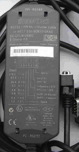

200的连接一般还没有如此之困难~~
你的PC/PPI线缆到底是什么样子的?如果有拨码开关那么拨至相应的波特率,就不会有问题了~

我的电缆没有拨码开关,看来只能用原装电缆了,提示得很清楚。

我的电缆是这样的。

我还用了朋友的一根同样的电缆也是这样的提示,朋友的电缆是几年前从深圳带回来的。
最后我用一个485-232转换器,两根线485+ 485- 插入s7-200的3脚和8脚的孔里,另一端插入电脑的串口还是没有用;最终我把另一端不插入电脑的串口,而是插入一个USB转串口的转换器,此转换器插入电脑的USB口,还是没有用。
最后 就放弃了,还是找一根原装的电缆吧。西门子的东西这么麻烦!相对于欧姆龙、三菱来说它的编程语言也是不太符合我们东方人的习惯!
