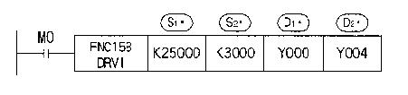

PLC中的DRVI指令
我想问一下,DRVI从左到右的参数各表示什么意思?编程说明书上说。左面的第一个参数(S1)是表示脉冲数量的输出,但是我再看伺服教学视频时,看上面说的第一参数(S1)是脉冲频率。不知道哪一个是对的啊!请高手帮忙

就本指令(三菱PLC DRVI),左面的第一个参数(S1)是表示脉冲数量的输出.第二个参数(S2)是表示脉冲频率的输出.

2楼说的对

编程手册是对的,有的视频教学是有小小的错的,并不奇怪,不要太迷信视频。实际上你可以编个小程序上机一试便知。

谢谢,各位。我知道了
