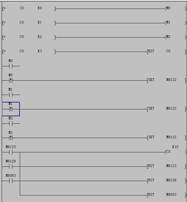

FX2N-485-BD与一台台达VFD系列变频器通信,完成起停及模拟量的连续传送。(程序见附件 X0控制起停及模拟量)。
此例程得到了wxh0734高工的大力支持,在此献给初涉通信的朋友一点参考,也请高手给予指正。(感觉响应有一点慢。)
程序见附件

根据你的思路,我重新更改了部分程序,测试还是有时不响应。不过,我是用同一个X0来控制起停,x0通时,连续传送模拟量并运行,x0灭灯,模拟量清零并停止。单独起停或单独传送模拟量就一点都没问题。
我在想,会不会是侦误值出错呢?另外,我连续传送时,一次把模拟量和起动或 模拟量和停止含在一起发送,就是一次发送25个数据,也就是从起始地址2000H连续写入两个字,一个字是起动或停止,一个字是模拟量。我在按这个思路试试。

RS485是半双工,总线上同一时间只有一个点处于发送数据状态

这段程序是台达的工程师设计的,就是为了防止通讯冲突,你试一下,

根据台达工程师的设计思路,测试了一下,可以通过,不会漏掉指令,但感觉响应有延时。
另测试通过的附件在楼顶。(有兴趣的朋友可以看一下,欢迎指正!)

连续传送时,一次把模拟量和起动或 模拟量和停止含在一起发送,就是一次发送25个数据,也就是从起始地址2000H连续写入两个字,一个字是起动或停止,一个字是模拟量。我在按这个思路试试。也是有问题,通不过,不知思路错了?还是程序出错?

说说变频器的型号,VFD哪个系列的

不过没见过同时可以执行两个指令的变频器,应该只能一条一条执行

VFD-M系列。
关于一次操作多个在M系列上没说,但在VFD-F上说可以操作多个数据。
不知是不是我理解有误?
