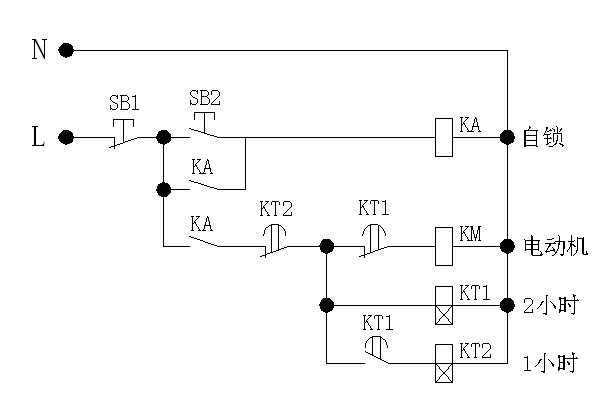

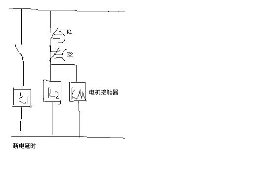

各位师傅我有一台电动机想停一个小时转俩个小时以此循环的线路图该怎么设计啊?
因关系到成本问题能不用PLC 吗?
用时间继电器控制的线路图应该怎么画?

搞两个定时器互锁就可以了吧!这是一个非常简单的线路稍微想一下

我要循环的。我也想过互锁可是不行啊!也有可能是我想的线路不对,麻烦大哥帮忙想一下好吗?

你可以用个按钮启动一个KA1,用KA1的一个常开ka1串上TC2的常闭,之后一个节点分两路,一路去控制TC1【设2小时】线圈,另一路串上TC1的常开去控制TC2【设1小时】的线圈。另起一行用TC1的延时开去串上ka1控制电动机接触器。自己再加入停止点即可即可。

选料的时候要注意,"有的延是器是两组继电器都延时才动作的,有的延时器内一组继电器延时,一组是不延时的"如果负载不是很大的话,选用一组延时一组不延时的比较好用,可能利用内置不延时的继电器常开触点做自锁原件,接线方便,电路连接相对简单些
