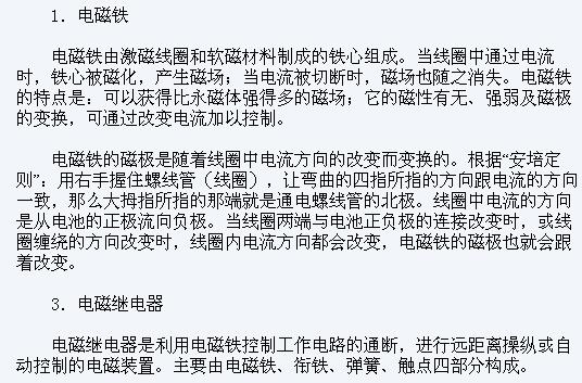

LZ可以看看相关文章!!!

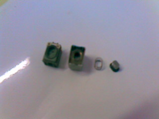

5楼  发表于: 2008-10-09 21:39
引用第3楼工控玩家于2008-10-09 21:27发表的  :
交流的用直流 会烧坏线圈。直流的用交流会工作不良,并有电磁声。你要搞清交流磁铁里的短路环的用处!!!!还要搞清感性负载通交流和通直流结果。
短路环的作用我当然知道的。可电磁阀里没有啊~~~!我拆过,`!
