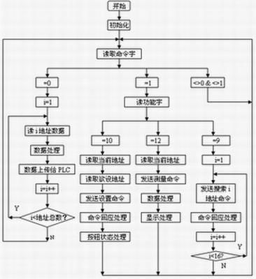

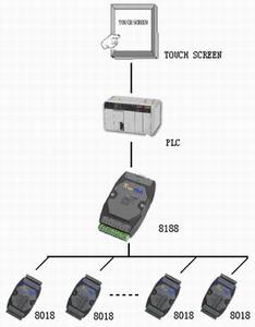

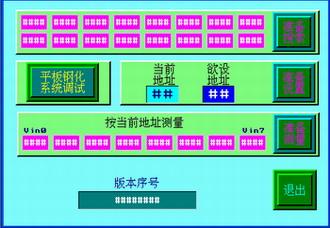

我许了愿,就来还愿
主体配置是这样的
FP2-PSA2 AFP2632电源模块
FP2-C2 AFP2231 CPU模块
FP2-SDU AFP2460序列资料控制单元
FP2-HSCT AFP2441高速计数模块
FP2-DA4 AFP2410模拟量输出模块(4-20mA)
FP2-AD8 AFP2400模拟量输入模块(4-20mA)
还有就是另一个FP2-PSA2 AFP2632电源模块
配了FP2-X16D2 AFP23023I/O输入6块
FP2-Y16DR AFP23013输出模块3块
FP2-C2有一串口RS232C同IMMI通讯
FP2-SDU有一串口RS232C同温度控制器通讯
s:1]
