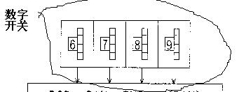

本人刚自学FX PLC 对其中的数字开关不是很理解请问谁有数字开关的实物图片发个上来以便加深理解谢因有好多功能指令都用到了数字开关,如.BIN. MTR.等.不要笑我哦,实在是没见过,或者说见过了也不知道它就是所说的数字开关

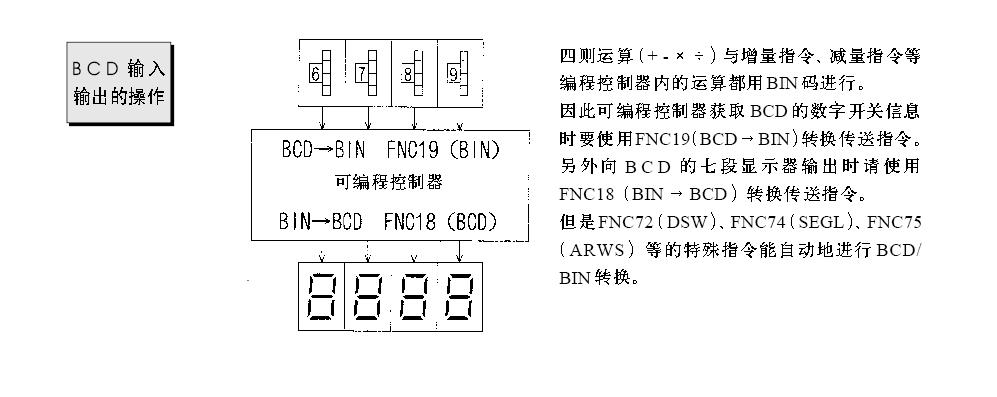

发表于: 2008-08-03 19:55
看看这两张图。

发表于: 2008-08-03 20:37
多谢2楼的热心帮助.不过我是说的实物照片不知有没有哦?

发表于: 2008-08-04 09:38
实际上是拨码开关,许多仪表上都有的

发表于: 2008-08-04 21:30
学习了,实际上是不是普通的计时器上面的哪种开关哦,向上按一下,加一,向下按一下减一的哪种

发表于: 2008-08-17 18:54
对 ,就是拨码开关

发表于: 2008-08-17 19:59
就是把10进制转为2进制的
10==>>8.4.2.1.
