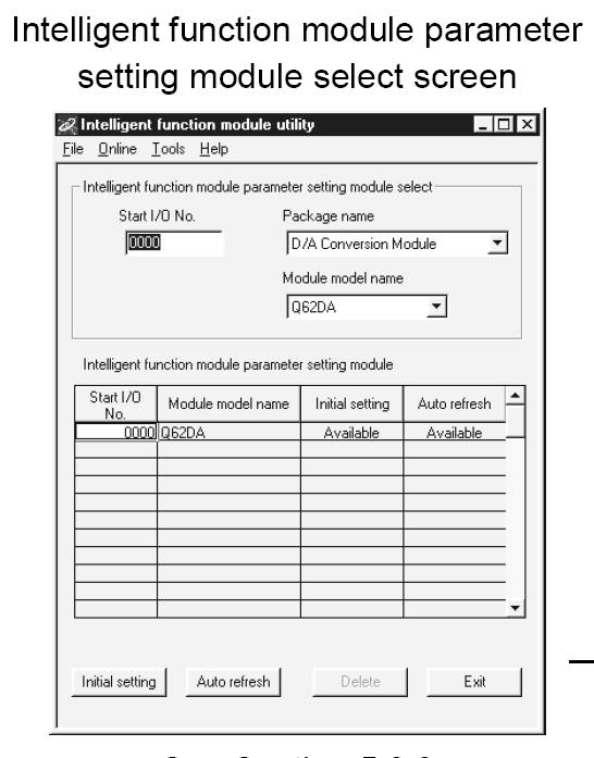

在用Q02HCPU 插Q62DA模块时.用实用程序包GX configurator-DA设置DA模块.
CH1,CH2的enable/disable都设置为enable.
自动刷新参数设置为:     setting item                                PLC side device
                                           CH1 digital value                        d10
                                           CH2 digital value                        d11
                                           CH1 set value check code       d12
                                           CH2 set value check code       d13
                                           ERROR code                              d14
写入CPU后,本来正常的CPU err指示灯闪烁,PLC诊断显示3301错误.

1楼  发表于: 2008-07-29 15:17
你的模塊站號對嗎?

2楼  发表于: 2008-07-29 15:29
在哪儿设站号啊?

3楼  发表于: 2008-07-29 15:47
看看圖片

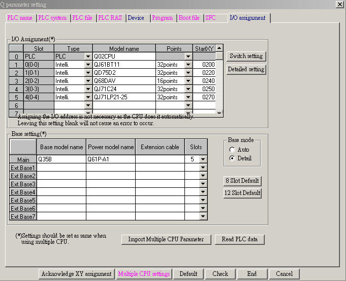

5楼  发表于: 2008-07-29 15:58
PLC参数里,IO设置正确吗?

6楼  发表于: 2008-07-29 16:04
在補上一個圖參考一下

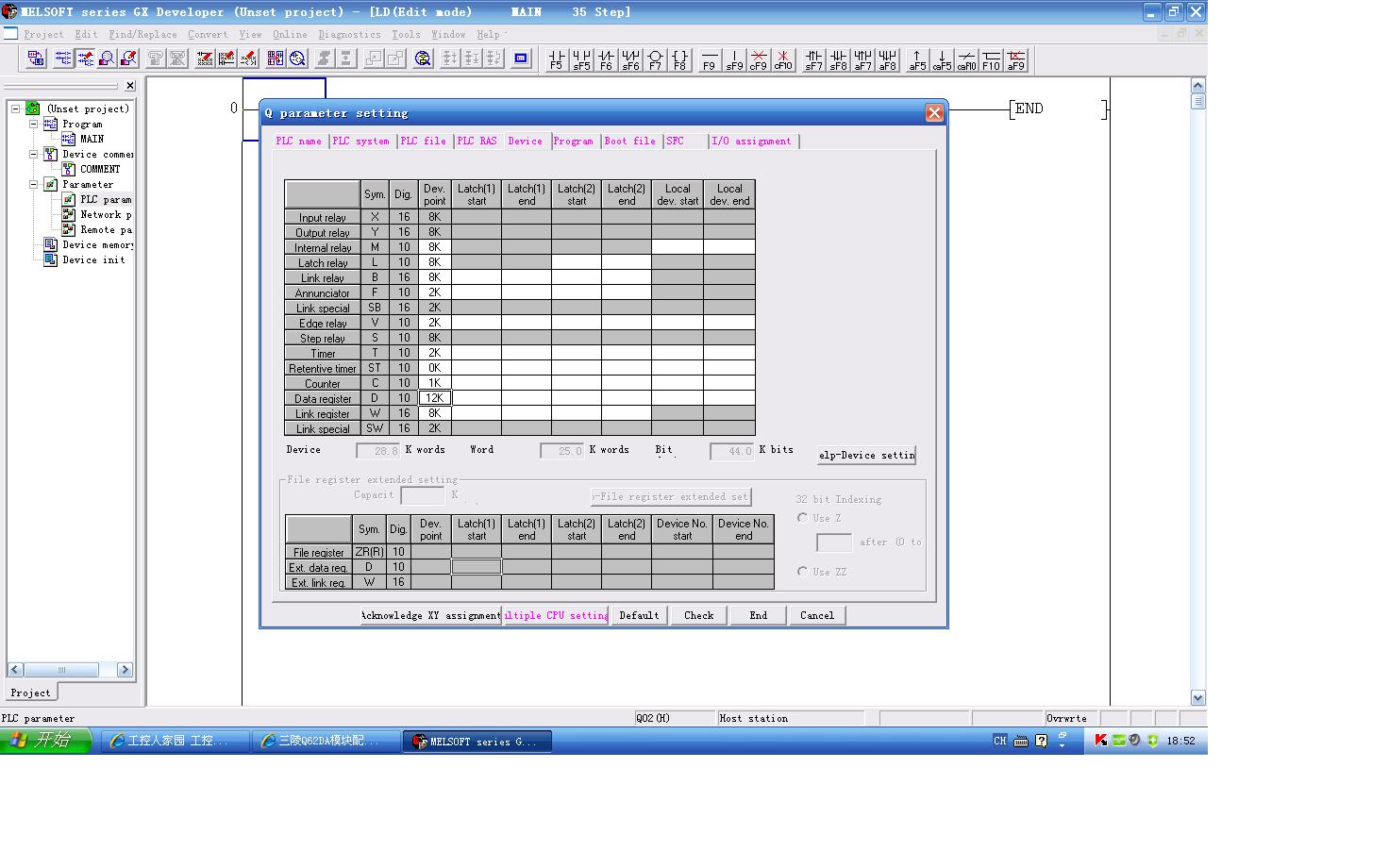

    7楼  发表于: 2008-07-29 16:10
    设置和3楼的图片是一样的。

    8楼  发表于: 2008-07-29 16:16
    引用第7楼成都飞哥于2008-07-29 16:10发表的  :
    设置和3楼的图片是一样的。
    能否把你的模塊配置提供出來?安裝的位置不同,站號也會不同!

    9楼  发表于: 2008-07-29 18:55
    看看软元件中D的设置是不是太小
