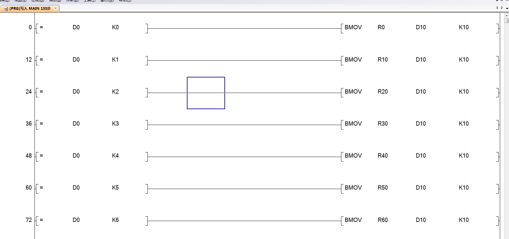

举个例子设备产品占10word最多可能有1000个产品设备出去第一个产品在三菱PLC地址是ZR0第二产品是ZR10第三个是ZR20以此类推。在不借用变址寄存器的情况下要怎么写

1楼  发表于: 2025-01-14 15:55
product[0,0]
to
product[9,99]
product[x,y]
x,y是变量

建数组用数组下标
大佬!我没太懂.具体要怎么做呢

你在逗我吗?我有变址,干嘛不用呢
大佬没变址的情况下要怎么做呢! 头疼

4楼  发表于: 2025-01-14 18:15
变址用完的情况下

6楼  发表于: 2025-01-15 08:20
变址怎么可能用完呢,又不是不可以复用

7楼  发表于: 2025-01-15 08:52
变址也是个数据寄存器,稍微变通下,需要使用变址时把需要数据导入变址寄存器,用完后保存到D寄存器,下次用再拿出来就好了,就是用前更新,用后保存,PLC是逐行扫描的,不是多核并行
是这样的,目前是在改造设备,设备的变址都被使用了,产品排出速度是每秒能排出5个产品时序太快了。用这样的方式会不会有影响

8楼  发表于: 2025-01-15 09:05
你自己慢慢写咯
这得写到死,一千个

引用第4楼卑微小黄于2025-01-14 18:15发表的  :
变址用完的情况下
上面程序用完了清个零下面程序接着用就好了,本身就是临时用的,如果需要记录什么用D中转一下就好了,一般用不完,除非你很多层FOR

10楼  发表于: 2025-01-15 10:08
变址都能用完的PLC你还指望用数组
