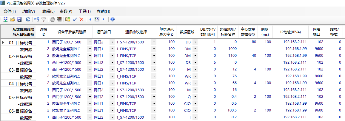

        PLC之间通讯可以用IGT-DSER来实现,支持三菱、欧姆龙、西门子等多种不同品牌的PLC之间通讯;
        PLC内不用编程的,配置也比较简单,以下是欧姆龙跟西门子 通讯的案列:
        任务1:从欧姆龙PLC读取DM1000开始的40个字,写入到西门子PLC的DB1.DBB0开始的80个字节;
        任务2:从西门子PLC读取DB6.DBB0开始的40字节,写入到欧姆龙PLC的DM1100开始的20个字;
        任务3:从欧姆龙PLC读取W76、W77,2个字依次写入到西门子PLC的MB12、MB13、MB14、MB15;
        任务4:从西门子PLC读取MB16~MB19,4字节写入到欧姆龙PLC的W66~W67;
        任务5:从欧姆龙PLC读取CIO 0.6, 1个BOOL位写入到西门子PLC的QX0.4;
        任务6:从西门子PLC读取IX0.2,1个BOOL位写入到欧姆龙PLC的CIO100.5;
